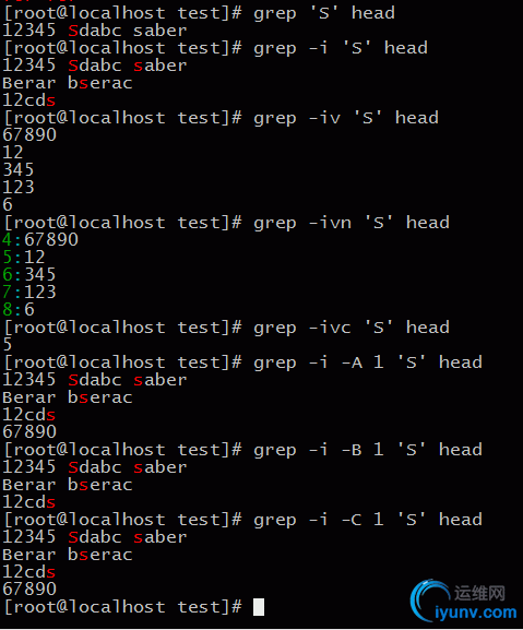

常用选项:
-i:忽略字符大小写
-o:仅显示匹配到的字符串本身
-v:显示不能被模式匹配到的行
-E:支持扩展正则表达式元字符
-q:静默模式,匹配不显示
-A#:after,显示匹配条件所在行的后#行
-B#:before,显示匹配条件所在行的前#行
-C#:context,显示匹配条件所在行的前后#行
-n:显示匹配的行号(用的较少)
-c: 统计匹配的行数(用的较少)

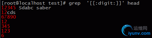

下面以几个小实验对grep的用法及选项做下具体的演示
实验目录/test 文本/test/head
9
[iyunv@localhost test]# cat head
12345 Sdabc saber
Berar bserac
12cds
67890
12
345
123

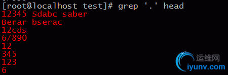

. :匹配任意单个字符;        [] :匹配指定范围内的任意单个字符
[^] :匹配指定范围外的任意单个字符
常用集合:[:digit:]、[:lower:]、[:upper:]、[:alpha:]、[:alnum:]、[:punct:]、[:space:]

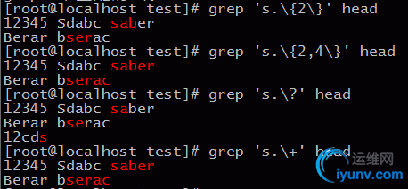

匹配次数:用在要指定次数的字符后面,用于指定前面的字符要出现的次数
*:匹配前面的字符任意次,包括0次;贪婪模式:尽可能长的匹配
.*:任意长度的任意字符
\?:匹配其前面的字符0或1次
\+:匹配其前面的字符至少1次
\{m\}:匹配前面的字符m次
\{m,n\}:匹配前面的字符至少m次,至多n次
\{,n\}:匹配前面的字符至多n次
\{m,\}:匹配前面的字符至少m次

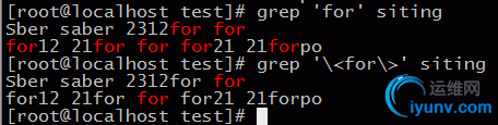

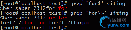

单词:非特殊字符组成的连续字符在Linux看来都称单词
\< 或\b:词首锚定,用于单词模式的左侧
\> 或\b:词尾锚定;用于单词模式的右侧
\<PATTERN\>:匹配完整的单词
1、查找以for开头的行
2、检索只含有for的字符串;检索含有for的内容
3、检索以for结尾的行;检索以for结尾的字符串

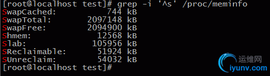

1、显示/proc/meminfo文件中以大小s开头的行
这个只需要知道grep的选项i就能轻松解决。

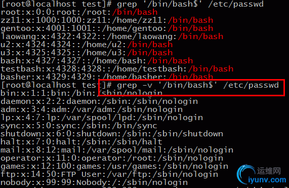

2、显示/etc/passwd文件中不以/bin/bash结尾的行
先使用grep检索出包含有以“/bin/bash”结尾的行,再使用grep的-v取不以上面结果的行。类似数学中的补集效果。

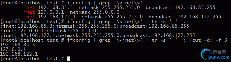

这个分为三步:
1)通过grep锁定包含有IPV4的行,这个通过分析ifconfig列出的信息可以看出规律,只要包含有IPv4的开头都有inet这个字母,所以我们只需要检索它就行了
2)接下来使用tr将所有空替换为“:”并压缩
3)使用cut实现结果。

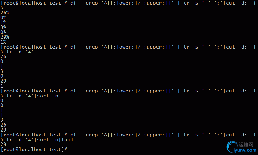

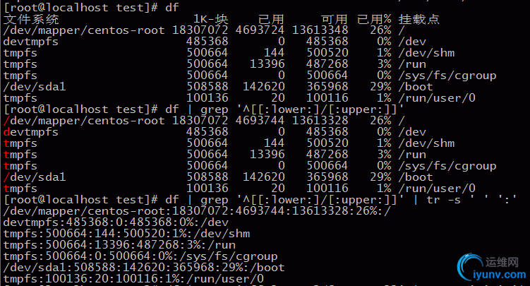

4、查出分区空间使用率的最大百分比值
这个大致分6步:
1)过滤汉字
2)使用tr替换所有空为":"并压缩
3)使用cut剪切出含有使用率百分比的数值
4)再次使用tr剔除%
5)使用sort按数值大小写排序
6)使用tail取出最大值

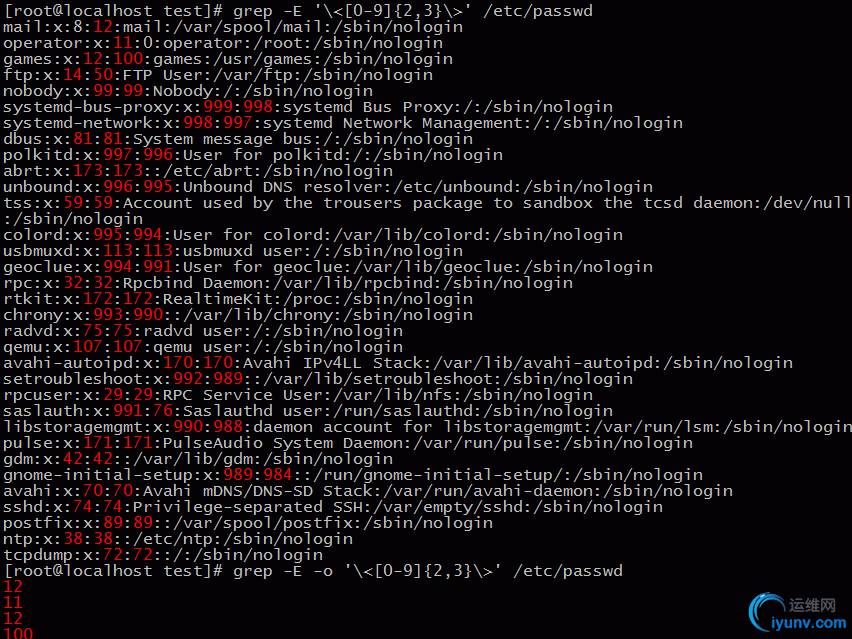

6、找出/etc/passwd中的两位或三位数
这里使用的是扩展正则表达式因为可以是表达式更简洁
这里需要注意的是要以两位或三位数为字符串,这需要对其进行开头与结尾的字符锚定

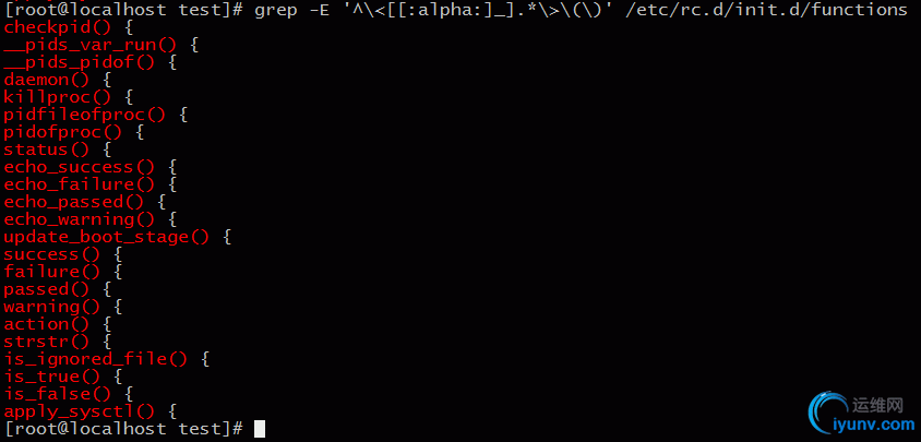

7、找出/etc/rc.d/init.d/functions文件中行首为某单词(包括下划线)后面跟一个小括号的行
当我们想好要过滤的条件后,要对其进行行首及字符的锚定,否则会导致条件范围不严谨
这里要注意的是.*\>\(\),如果这里改写为.*\(\)\>则会失败,具体可以自己想想。其实.*已经包括了"()",所以后面的是重复的,这样就容易出错。

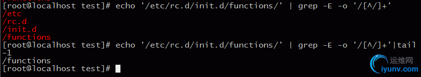

8、使用egrep取出/etc/rc.d/init.d/functions中其基名
上面是两种方法,一种利用grep直接检索出来,另一种的思想是分割。各有特点
