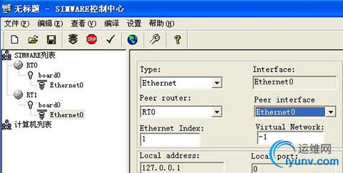

  2.打开simware.exe,开始设置,在“SIMWARE列表”上点右键“添加路由器”,再在路由器
  RT0上点右键“添加Board”,然后再在Board上点右键“添加接口”。
  3.右面的Type可以设置接口类型。
  4.添加多个路由器时,可以选择线路的连接,Peer router选择要连接的路由,Peer
  interface 选择接口即可。

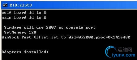

  7.点“编译”菜单的“运行所有路由器”即可
  8.打开SecureCRT或者其他telnet软件登录,OK了!
